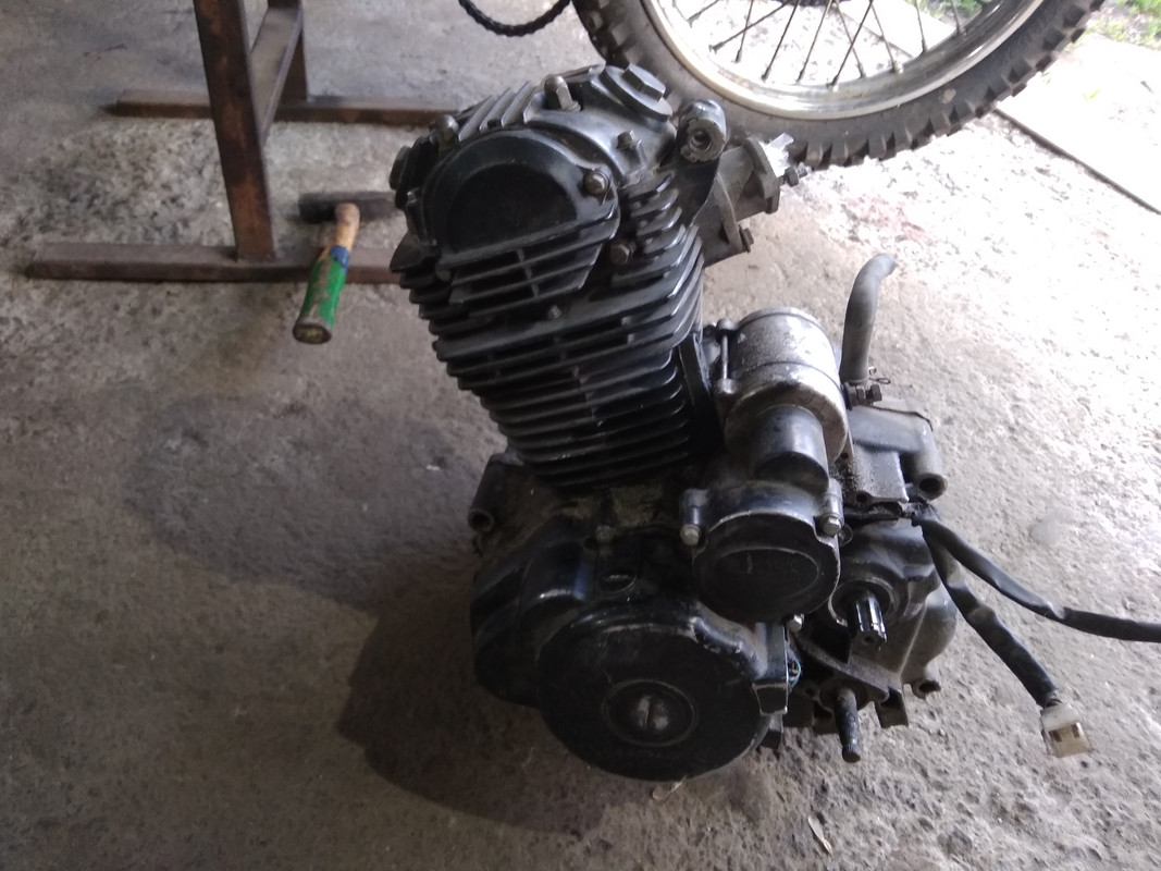

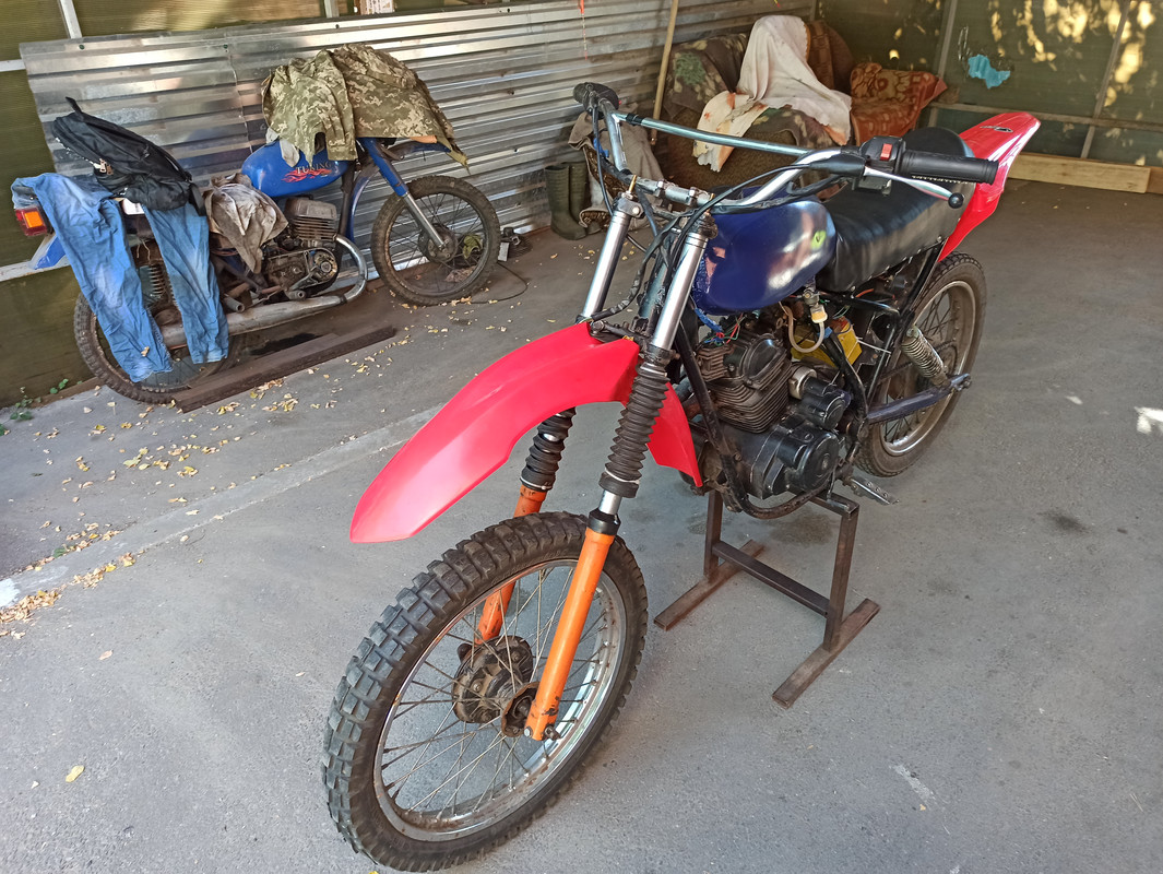

Всим привіт, маю мінск кросс з двигуном лідер 3.1134 ( хто в курсі зрозумів що за двигун, шатун 115, щоки колінвала 115мм) але цього двигуна замало от і вирішив зробити апгрейд з 125 кубів 2Т на 250 кубів 4Т .
Складного нічого не має так як досвід есть , Иж к 16 200 кубів 4Т на чз 125 на 125 кубів 4Т ( нажаль фото не втрачені )
Двигун влітає тавіть краще чим на иж к 16, але як завжди нюанси , патрубок карбюратора і вихлоп , але по ходу щось придумаю , а на даний момент ось такий результат

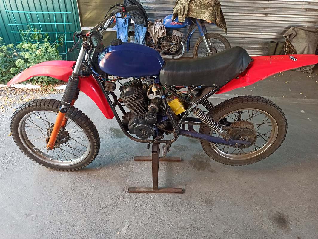

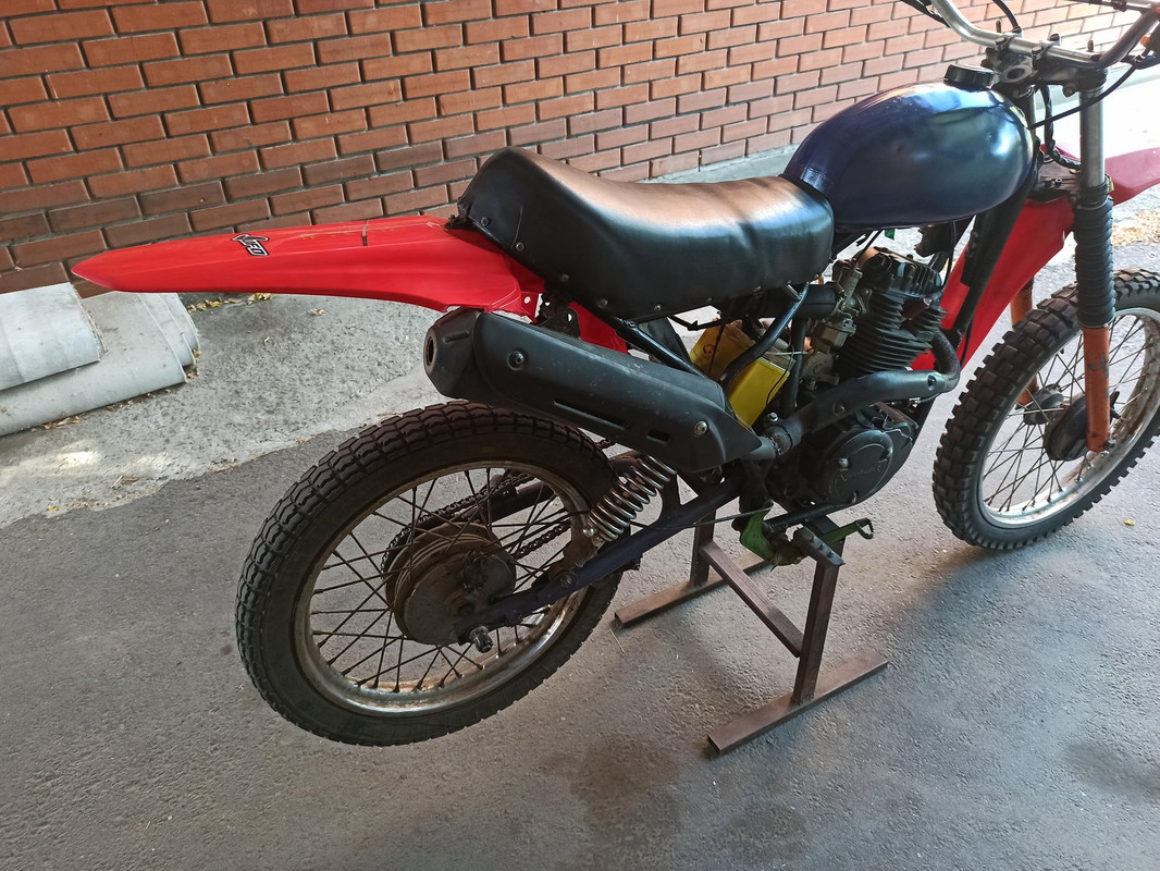

#7 Сообщение Игорь-к-16 » Вс авг 30, 2020 3:30 pm
Прогрес в роботі 😀
Дуже не погано їде мот легкий тяги заглаза, ну як для китайця

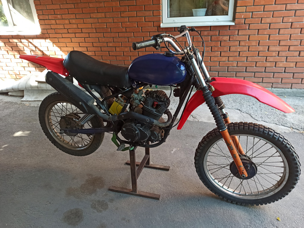

#8 Сообщение Игорь-к-16 » Вс сен 06, 2020 8:45 pm
Оновлення загального вигляду, ходової на перейшов на крок цепу 520 ))))

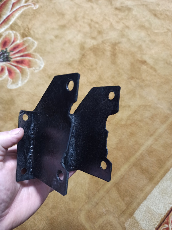

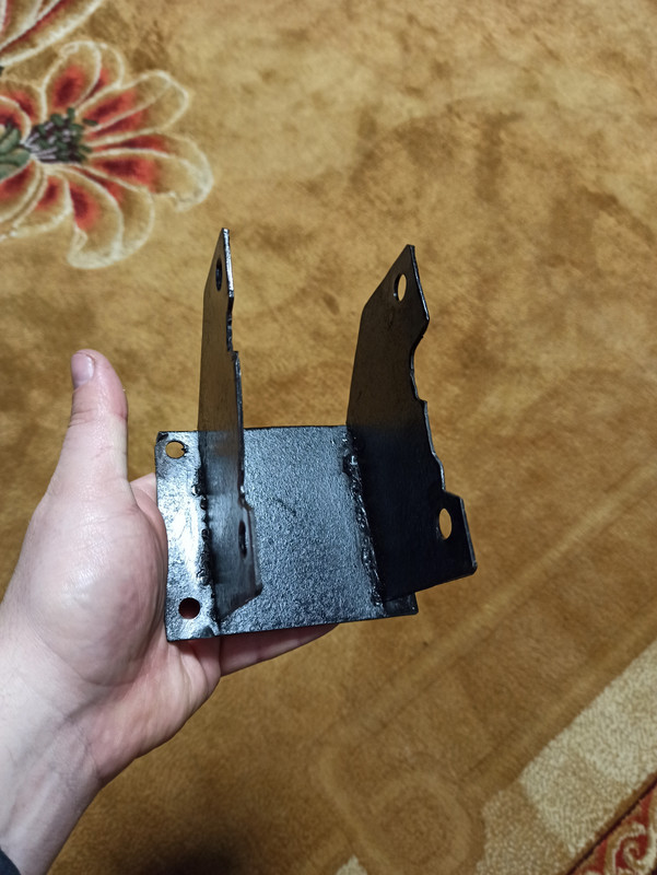

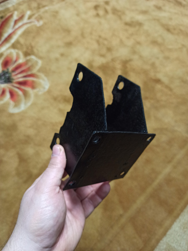

#11 Сообщение Игорь-к-16 » Ср янв 13, 2021 12:07 pm
Новий кронштейн для двигуна Viper zs 150 на Мінск 3.221 ( без курочення рідних вух )
