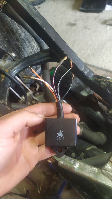

Підрозібрав мот і побачив що комутатор на вигляд як з китайського скутера

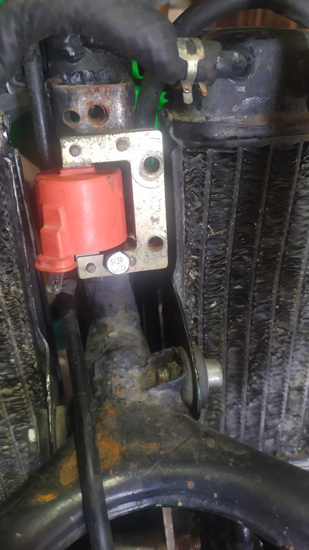

І нащот катушкі невпевнений що рідна

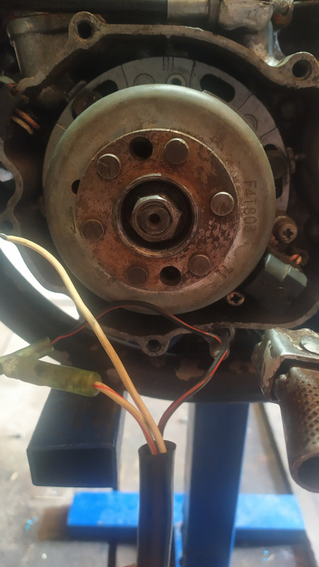

І ось такий генератор
Підключив це все діло по схемі скутера

Короче ты попал со всем этим барахлом...
Набор разношерстных компонентов, проверять нужно каждый

Катушку для проверки можно любую 12V от скутера взять китайскую.
Если что у меня есть катушка лишняя новая, но сомневаюсь что дело в ней.

Ротор похож на родной 92-97
http://www.oem-cycle.com/forum/viewtopic.php?f=48&t=198
У нас найти родное подходящее на эту рогатку анриал, только б.у ебей и дорого.

Діло було в комутаторі
Купив комутатор від Хонда діо все підключив по схемі скутера і о чудо іскра є перший запуск з толкача і все запрацювало
