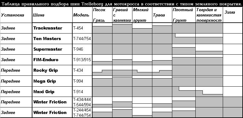

Вот табличка по Треллику Изображение

Верить этим таблицам или нет ,потерялся вообще.

вот Крымчане и еще некоторые ендуристы пользуются T-754 и С02
особенно нравится T-754, шашка высокая, крупная и расстояние между позволяет хорошо чистится, а состав шины позволяет использовать ее продолжительное время

В моем случае, таблица по Митас не врет...))
В Косов на 1й этап по эндуро, взял С-04, с расчетом на грунт ср.мягкости/грязь, но трасса оказалась жестче! - много камней... В итоге, после 2х дней, бублик сойдет разве что для тренек...))) На Выжницу, скорей всего, возьму Т754 - вроде как самая универсальная, глядя на таблицу.
