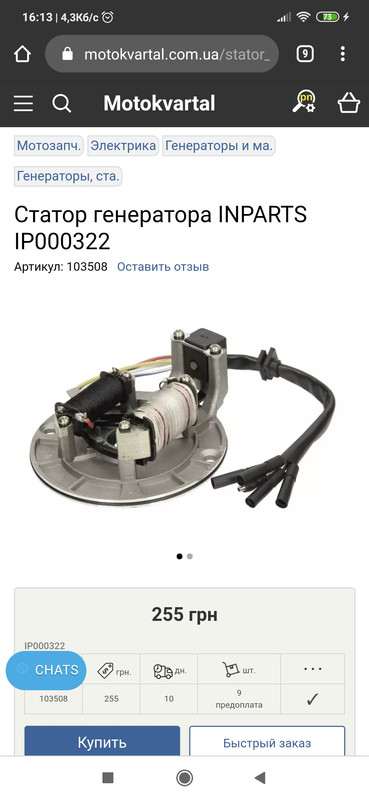

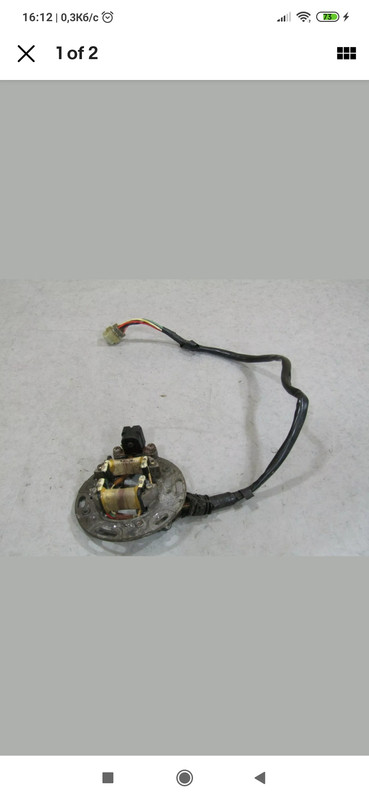

Подивився на свій статора
Ось він
І полиставши інтернет знайшов його китайську копію яку стоїть на скутері Suzuki let
То в теорії працюють вони по однаковій схемі
Значить і комутатор від Suzuki мав би працювати з рідним генератором кави
