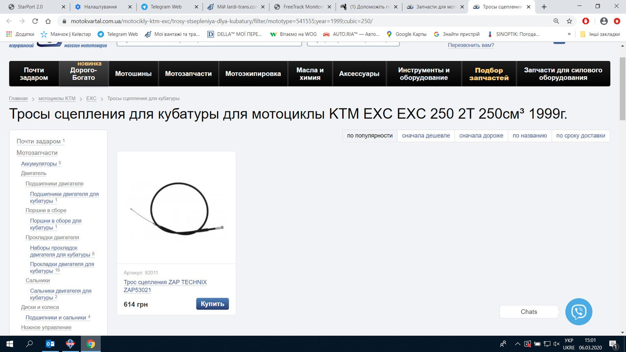

Доброго дня. Треба вашу пораду. Я від недавна став щасливим власником ендуро Ктм Ехс 250, 1999 року випуску. Це перший мій мот такого класу. Після покупки замінив масло в КПП на Motul 7100 (10W40). При заглушеному двигуні і включеній будь-якій передачі, вижимаю щеплення, а мот не реагує на це, таке враження що воно не працює. Питання : ЦЕ НОРМАЛЬНО ? При покатушках якщо заглохнеш на передачі то потрібно шукати нейтральну передачу аж тоді заводити ? Так ?

Дивно, має бути гідравліка. Або щось намучено. По вінкоду можна визначити рік, модель, скачати мануал. Хіба рама і двигун різних років і моделей. Зі старими мотами таке часто. Перше, не рідна ручка і не вистачає ходу троса. Друге, замінити трос. Третє, зношені деталі вижиму зчеплення у двигуні. Дай ссилку на модель свого мота?

По твоїй ссилці мот з гідравлічним зчепленням. Щось наколхозили ще до тебе.

Дійсно, прочитав в інтернеті що має бути гідравлічне сцеплення, в мене там трос, який вертикально заходить в коробку передач. Фото зможу зробити в вечері.

Мотоквартал показує що має бути трос.
