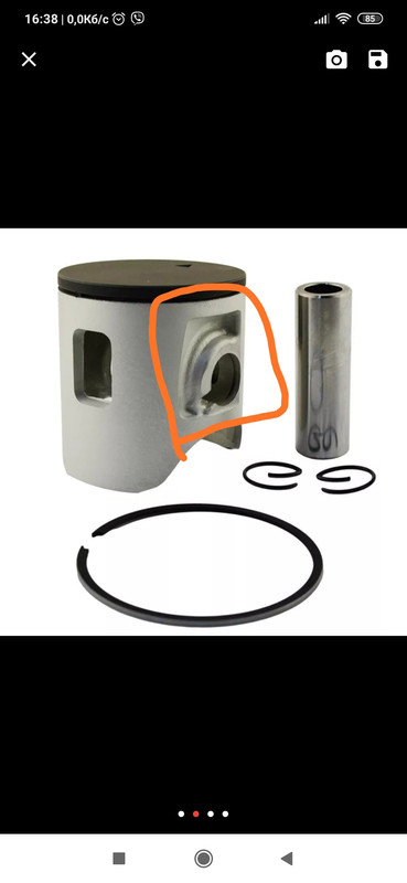

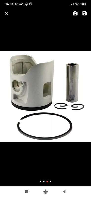

І ось що знайшов на Алі

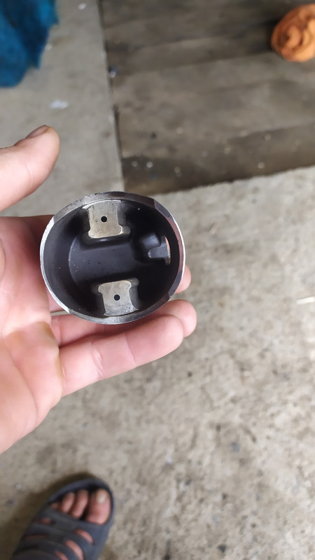

І ось фото мого поршня
Всі розміри сходяться тільки форма цих вирізів трохи відрізняється.
За що вони відповідають?

Мотоцикл 1997 року.
Опис продавця.
HONDA CR125 CR 125 2004-2007 1996-1999

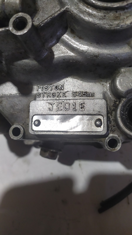

Може мотор не 97 року?

По мотору ты там ничего не определишь, на всех с 79 года по 2007 идет надпись
JE01E
По поршням там идет
1992-2003
2004
2005-2007
Какой смысл на алике шляпу заказывать, если они у нас в стране есть в наличии, или по крайней мере в Польше.
С ебея американского сейчас задержки в отправке из штатов к нам, примерно на неделю дольше.
Из нормальных поршней, что пользовался Vertex и Prox, сепаратор ВГШ в комплекте не идет, нужно отдельно покупать.
Производитель конкретный, это больше вопрос религии, что кому нравится, спорить не имеет смысла.
Вот тебе табличка по 125 для подбора запов по годам, может по ENGINE ID вычислишь или визуально по картинке мотор свой.
http://oem-cycle.com/HONDACR125BIKEID.shtml
P.S Контакты Назара сбросил, он тебе поищет что есть недорогое, из самого за минималочку - это Namura, Китай или Тайвань, х.з, себе не ставил.
