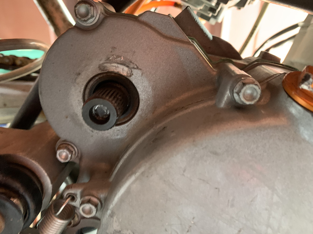

Здравствуйте! Подскажите что делать?
Оборвало болт на Кикстартере!
Его реально высверлить?

#2 Сообщение fanatykCZ516 » Сб апр 25, 2020 5:44 pm
Сверлом меньшего диаметра сверлим в центре обломленого болта отверстие. Потом используем Экстрактор/шпильковерт, выглядит он как на фото.

Возможно набор экстракторов поможет.
Если аккуратно, может и высверлить...
Затягивали не "моментом", а "трубой" или синдром камазиста?

#4 Сообщение Hamelyon » Сб апр 25, 2020 5:50 pm
На ушке ножки была трещина и пределыщий хозяин не просто подпелил и посадил глубже. Ведать разболталась все же и я просто заводил мот)

#5 Сообщение Hamelyon » Сб апр 25, 2020 7:09 pm
Спасибо! Подскажите резьба там левая или правая?) у меня в руках только шляпка осталась....

#6 Сообщение MAX(CZ) » Сб апр 25, 2020 7:27 pm
На болте правая

#7 Сообщение arthurmoto1 » Сб апр 25, 2020 9:48 pm
Не вытянешь экстрактором. Обычно болт этот нормально намазан герметиком, так что без прогрева кина не будет. Скорей всего высверливать.

#8 Сообщение Hamelyon » Вс апр 26, 2020 3:19 am
Ну обнадёжил ((( начну с экстрактора потом станок... Интересно только со мной такая борода случилась или есть те кто прошёл это?))

#9 Сообщение Hamelyon » Вс апр 26, 2020 3:43 am
Подскажите, пожалуйста, как вал снять если не получиться? Нашёл мануал эксплуатации но не нашёл схему мотора. Подскажите пожалуйста 😔

#10 Сообщение arthurmoto1 » Вс апр 26, 2020 12:38 pm
Вал не снимай. Возьми пробойником наметь центр, просверли сначала сверлом 3 мм, потом больше и максимум будет 6,5, когда начнет уже цеплять за резьбу. Потом остатки резьбы аккуратно метчиком достанешь. Или дай кому-то опытному.

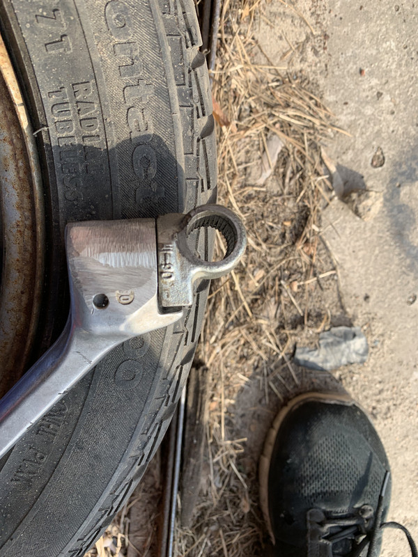

#11 Сообщение Hamelyon » Вт апр 28, 2020 11:05 pm
Сегодня буду делать. Такой вопрос, а что вкрутить вместо? Обычный каленый болт 10.9 под гаечный ключ встанет как временный вариант?)))) и где можно заказать оригинал?

#12 Сообщение arthurmoto1 » Ср апр 29, 2020 12:33 am
Оригинал 8.8. Так что 10.9 это даже оверкилл, получше оригинала будет.

#13 Сообщение Hamelyon » Ср апр 29, 2020 12:48 am
Вот шляпка. Я думал 10.9 на шляпке это его закал...

поумничаю и я...)
Вал снимай!!! Возьми бормашинку или что есть под зубной бурчик 1мм+- и аккуратно без суеты! сделай фаску под отвертку! После зафиксируй с упором нижней части, в алюминиевых тисках, нагрей горелкой газовой(не сваркой!) и выкрути ударной! отверткой! И вкрути туда обычный болт с "юбкой"!

#15 Сообщение Hamelyon » Ср апр 29, 2020 12:55 pm
Не считая подготовительных работ ушло минут 10 на все. Всем спасибо!
