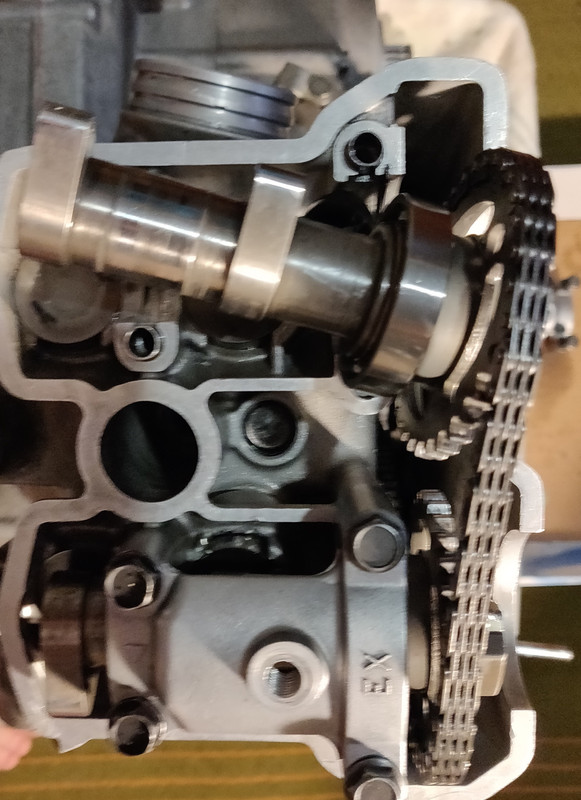

столкнулся я с такой проблемой
делал ремонт двигателя
разобрал
поставил все новые подшипники
поставил новый коленвал с шатуном
новый цилиндр новый поршень
и когда уже дошел до момента выставлять грм
тут получилась проблема
не хватает цепи грм
причем так очень сильно
посчитал звенья на новой и старой цепи, там и там по 62
натяжитель цепи снятый
как так получилось вообще понять не могу
как решить эту проблему
мотоцикл suzuki rmz-450 05

на нижней шестерне цепь слетела с зубов, возьми фонарик и поставь нормально. Сам понимаешь, что если цепи одинаковые, то проблема не в цепи.
На нижней шестерни цепь стоит нормально
Это я сразу проверил
