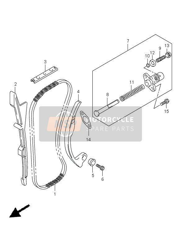

и когда уже дошел до момента выставлять грм
тут получилась проблема
не хватает цепи грм
причем так очень сильно
посчитал звенья на новой и старой цепи, там и там по 62
натяжитель цепи снятый
как так получилось вообще понять не могу
как решить эту проблему

на нижней шестерне цепь слетела с зубов, возьми фонарик и поставь нормально. Сам понимаешь, что если цепи одинаковые, то проблема не в цепи.

На нижней шестерни цепь стоит нормально
Это я сразу проверил

А ещё я поставил новый успокоитель цепи
Который идёт под вторым номером
