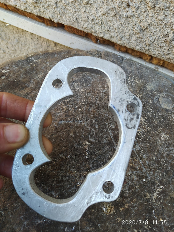

#9 Сообщение FLAMMER » Пн июн 15, 2020 9:22 pm
Не мучайся с шатуном .Там разница между коротким и дорожным 10 мм .Проще под цилиндр вырезать пластину толщиной 10 мм из дюрали по контурам сопрягающихся поверхностей .Так делали и все работало и проблема с поиском шатунов отпала .Т.е. на пластине обчерчивается контур прокладки с запасом наружу ,все это скурпулезно выпиливается примеривается чтоб шатун не цеплял за картер на разобранном двигателе .Ввертываються шпильки длиннее на 10 мм и вперед ...Чем и как пилить это дело наличия инструмента. Но можно замахнуться и на гидроабразив :-D

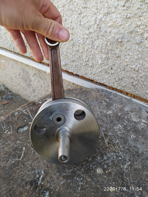

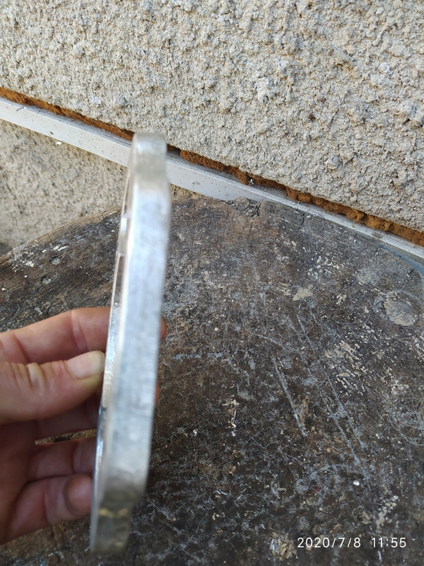

aleks7575
Сообщения:15
26.03.2017
Откуда:Хмельницкий
#12 Сообщение aleks7575 » Ср июл 08, 2020 11:19 am
виходить так що сварщика який зварував подобні шатуни нема в ляшківні трудиться думаю зібрати на шатуні 125мм різниця між шатунами 10мм,випиляв прставку в 100мм тепер виникне питання чи поіде мото над таким іздівательством?
arthurmoto1
Сообщения:1092
07.01.2009
Откуда:Житомир
#13 Сообщение arthurmoto1 » Ср июл 08, 2020 9:44 pm
Да, так и надо было сразу.
