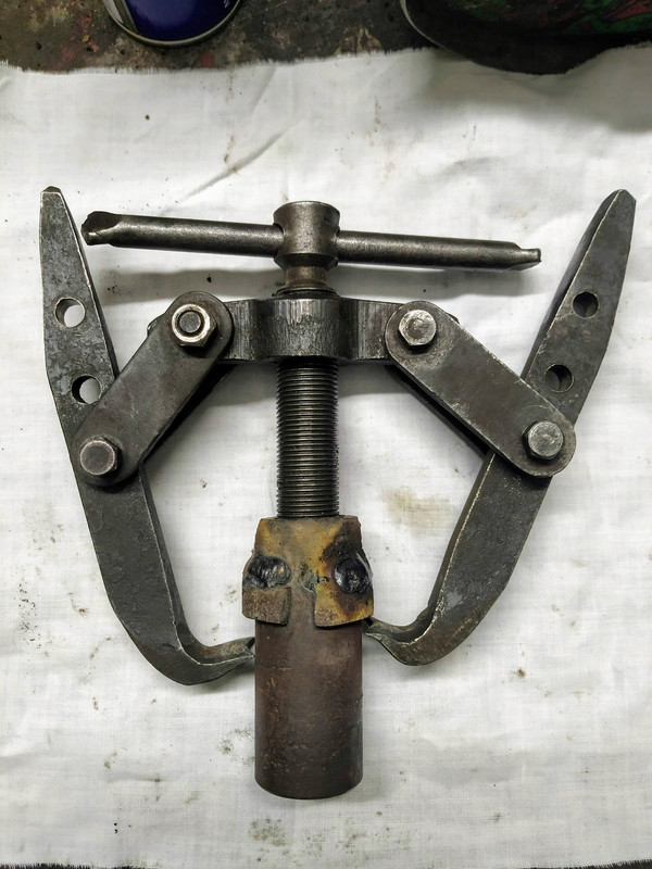

#7 Сообщение Netmisha » Вс май 10, 2020 8:24 am
Фінально спільними зусиллями команди інженерів було створено супер дівайс для дняття ротора генератора.
Дякую всім хто брав активну участь у створенні проекту!) *BRAVO* *YAHOO* *BRAVO*

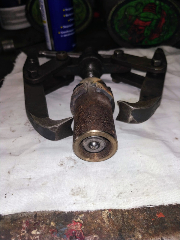

#8 Сообщение arthurmoto1 » Вс май 10, 2020 8:34 am
Это не съемник, а фигня. Вот этот шарик в торце уничтожит центр в хвостовике коленвала, и потом перепрессовать и отцентровать коленвал будет возможно только в призмах. Спили торец болта болгаркой максимально ровно, а лучше на токарном станке.
