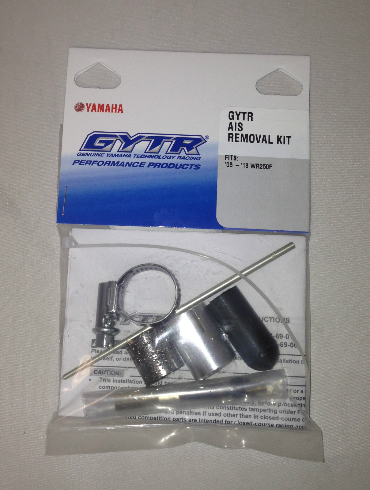

Камрады, проясните момент пожалуйста, кто в курсе. На фото 2 мотора ВР 250 ф. Один 07г, второй 08г, но я так понимаю они идентичны. Почему на моторе 07г заглушены трубки(обвёл красным на фото) и зачем это могло быть сделано? Резиновая- скорее всего подогрев карба. Металлическая- системы охлаждения, на радиатор, обратка что ли... Но если он заглушен, как тогда антифриз гоняет по кругу?? или там термостат стоять должен..

AIS, система дожига газов. На первом фото она заглушена.
Для раздушки ее нужно снимают. Еще в карбе с завода стоит винт который ограничует открытие дроссельной заслонки. В комплекте от компании GYTR AIR AIS INDUCTION SYSTEM REMOVAL KIT входит этот винтик тоже.

Dmitry090, пролил свет! Спасибо! Получается мотор с заглушенной с-мой раздушен. Ну это логично, раз установлен выхлоп FMF Q-4.
